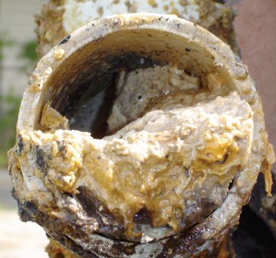

Вторая распространенная причина - стенки труб обрасли изнутри нерастворимыми жировыми и грязевыми отложениями, полезное сечение трубы при этом сильно уменьшается и часто возникают засоры стояков.
А ведь в многоэтажных домах это влечет за собой неизбежное затопление одной или нескольких квартир канализационными водами с верхних этажей.
Из этого следует, что частые засоры и потеки на трубах и являются признаками того, что стояк лучше всего заменить пока не поздно.
