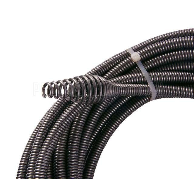

Если это происходит регулярно, то скорее всего туда что-то сбрасывают, чего сбрасывать нельзя, чудес на свете не бывает и в трубу ничего постороннее извне попасть не может.
А прочищают стояки с помощью специального толстого троса, который бывает разной длины, вплоть до 50 метров (может больше)
Выглядит примерно так:
