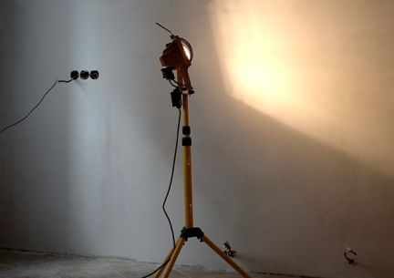

Далее наносим несколько финишную шпаклёвку, шлифовка, лучше под прожектор,
так будут видны все изъяны шпаклёвки, краска ляжет качественней.
