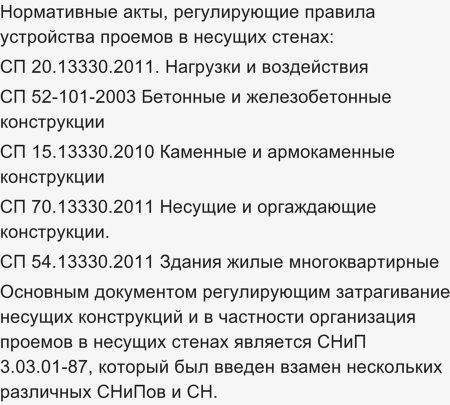

Обязательно нужно получить все соответствующие согласования и разрешения на перепланировку, так как вносить изменения в несущие конструкции здания категорически запрещено. Получить подобное разрешение на устройство проёма в несущей стене сможет не каждый, и поэтому надо обращаться в специализирующуюся организацию, а они уже сами разработают проект перепланировки и согласуют его в МЖИ. От состояния дома, и многих других факторов, будет зависеть расположение проема и его размер, а так же степень и форма укрепления металлическими конструкциями. В проект даже будет указано, какой металлопрокат применять, уголок или швеллер, поэтому следует строго соблюдать то, что согласовано в проекте.
