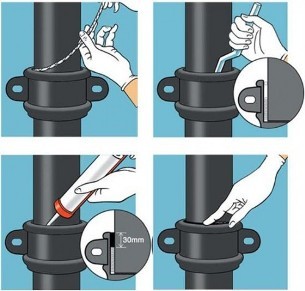

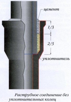

  • зачеканка подмоткой из льна или каболки. На пластиковую трубу наматывается уплотнитель, вставляется в чугунную, уплотняется с помощью чеканки (можно использовать отвертку) и стык замазывается смесью цемента, воды и клея ПВА.
  • стык герметизируется с помощью силикона. Щель между трубами плотно заполняется санитарным или универсальным силиконом.
  • комбинированный способ, применяют в случае большой щели между трубами. Лен или каболка обильно смазываются силиконом и зачеканивается стык, а сверху также заполняется силиконом и уплотняется.
