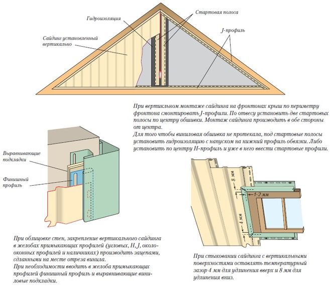

Для монтажа отделки фронтона сайдингом из ПВХ вагонки особых знаний не потребуется да и секретов особых тут нет, такие работы может выполнить и человек совсем незнакомый с такими работами. Во первых нужно определится как будет располагаться сайдинг - вертикально или горизонтально. Удобнее всего располжить его вертикально меньше резов по вагонке будет. Далее нужно обязательно набить обрешетку она делается из деревянного бруска 50*50 см. прибиваем ее с шагом 50 см. в горизонтальном положении, утепляем между брусками фронтон минеральной ватой и зашиваем слоем пароизоляцией.
Теперь можно приступить и к монтажу ПВХ вагонки, вагонка вырезается по размеру и монтируется на саморезы. Условия внешней среды весьма агрессивны поэтому ПВХ крепится должна надежно. Вот пожалуй и весь процесс.
Но можно воспользоваться и новыми технологиями с применением J-профилей и H-профилей но для этого нужно тщательно вымерять фронтон и иметь хоть небольшой опыт таких работ. Вот инструкция по такому монтажу:
