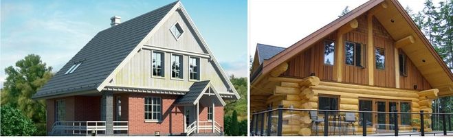

Он бывает двух видов: самцовый фронтон и каркасный. Само название уже говорит о том, что для фронтона сначала изготавливается каркас, а затем обшивается материалом. Каркас может быть деревянным, а также изготовленный с помощью металлических CD- и UD-профилей.
Каркасный фронтон может быть не только у каркасного дома, а также у дома, сложенного из кирпича или блоков, или из сруба. Тогда стык между стеной и фронтоном перекрывается специальным уголком.

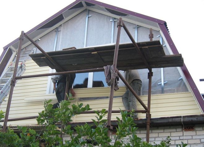

Для укрепления фронтона с использованием встроенного окна (слухового) и под дальнейшую обшивку вагонкой или сайдингом можно использовать каркас фронтона из обрезной доски (двадцатки) примерно такого плана:
Широкой сторонойдоски врубаются в стропила. А на плане обозначена только узкая.
