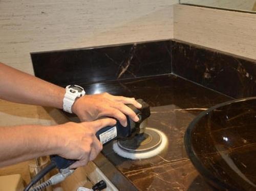

А дальше полный цикл необходимых работ, это шлифовка мрамора и полировка, полировка не выполняется без шлифовки.
Шлифовать можно используя электроинструмент (шлифмашинки, болгарку, дрель) и насадки к нему, начините с крупного абразива, затем мелкий.
Убираем пыль после шлифовки и приступаем к полировки поверхности.
Полировка осуществляется специальными полировочными пастами, пасту подбирайте под конкретный вид мрамора.
Советую полировочную пасту на восковой основе.
