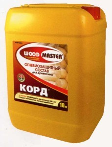

На мой взгляд тут многое зависит от температуры которая будет воздействовать на те, или иные строительные материалы, ибо при определённых условиях и определённой температуре горит практически всё.
А так же от наличия на самих материалах огнестойких пропиток.
К примеру та же древесина при её пропитке огнестойкими пропитками (чаще используют огне-био-защитные пропитки в составе которых и антисептик и антипирены)
переходит из класса "быстровоспламеняющи­еся" в класс "трудносгораемых"![]­2 и класс материалов не поддерживающих горение.
