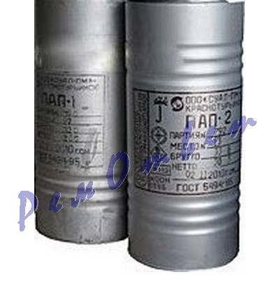

Серебрянка в сухом виде (до разведения), представляет из себя порошок мелкой фракции, практически пудру.
Делится по видам, серебрянка "ПАП -2" и "ПАП-1".
"ПАП-2" это серебрянка с более крупной фракцией.
Пудра алюминиевая (серебра в ней нет вообще).
Помимо олифы серебрянку можно развести лаком.
