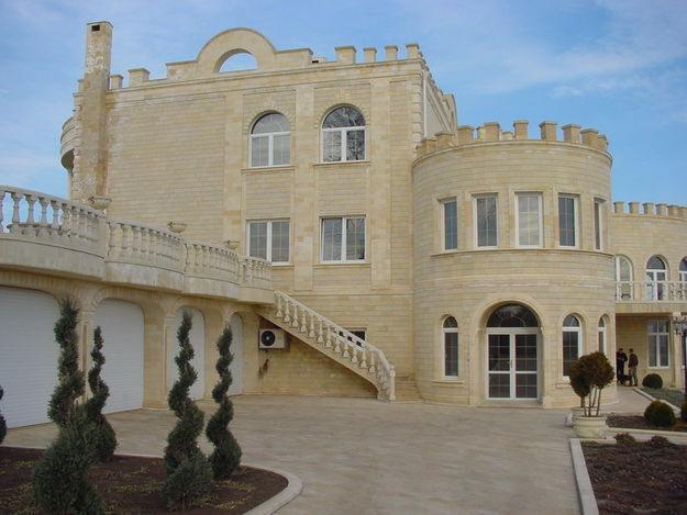

Такой строительный материал, как ракушечник, широко применяется в строительстве домов, так как это экологически чистый материал.
Благодаря пропитке йодом, защищает от радиационного излучения, благоприятно влияет на здоровье человека.
дом из ракушечника
Также, к достоинствам можно отнести то, что в доме построенного из ракушечника, не заведутся грызуны. Дома построенные из ракушечника, имеют низкий коэффициент теплопроводности, так что в доме будет нужная температура.
К плюсам можно отнести то, что благодаря своим свойствам, стены в доме будут дышащими.
В обработке ракушечник - лёгкий, прост в использовании, имеет хорошую звуко и шумоизоляцию.
дом из ракушечника
Дом, построенный из ракушечника не горит, морозостойкий, пользуется большой популярностью, так как можно из этого материала очень быстро построить дом, благодаря легкости, за счет большого объема.
Ракушечник имеет привлекательный вид, внутри в доме из этого материала не заводиться плесень, грибок, имеет большую адгезию.
Любой строительный материал может иметь минусы, так и ракушечник, кроме достоинств, имеет недостатки. К недостаткам можно отнести непрочное удержание крепежных элементов.
Водопоглощение, это тоже относят к минусам, так как ракушечник хорошо поглощает воду, вот поэтому этот материал нужно защищать от дождей. Что касается отзывов, то отзывы о домах, построенных из ракушника только положительные.
В доме из ракушечника летом прохладно, а зимой – тепло и уютно.

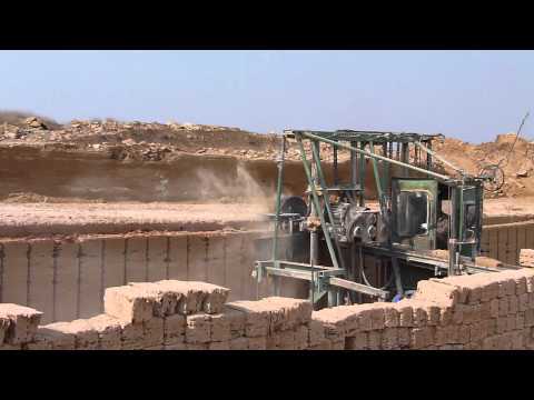

Ракушечник практически единственный строительный материал из которого возводят дома, который не изготавливают, а добывают (в карьерах открытым способом).
