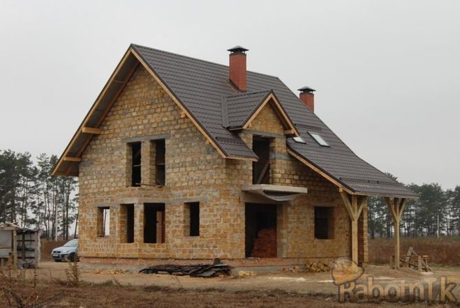

Ракушечник один из оптимальных материалов для строительства дома. Он легкий, недорогой (по крайней мере, на юге Украины). Качество ракушняка зависит от марки и плотности - от крупнопористого до практически гладкого. Обычно кладку стен жилого дома делают "в полный камень" или "два вдоль". Такую кладку перевязывают с помощью металлической сетки (через 3 ряда). Начинают строительство с угла будущего здания, обязательно с использованием уровня. Фундамент под ракушняк лучше монолитный, хотя и любой другой подойдет. Если хотите возводить 2 - 3 этажа, то лучше между этажами залить монолитный пояс. Дом из ракушняка теплый и экологически чистый.

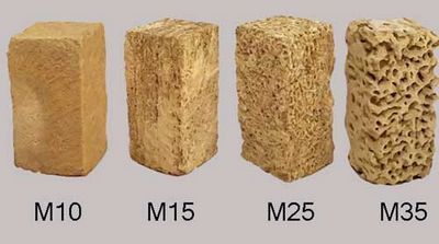

Блоки из известняка-ракушечника бывают разных размеров и разной плотности. На это нужно обращать внимание при покупке, от его плотности зависит его прочность и теплопроводность. Для строительства используют ракушечник нескольких сортов, маркировка от М10 до М35. Ракушечник, имеющий больше пор, самый прочный, а не наоборот.

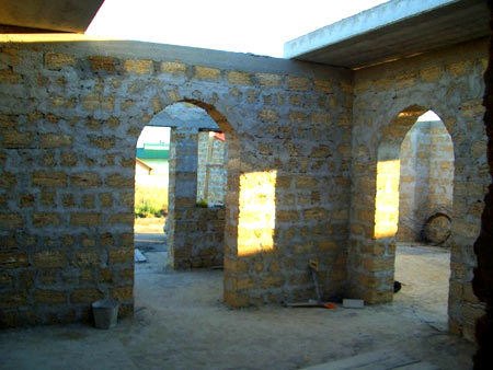

Стены дома из ракушечника кладут обычно однорядным, двух- или многорядным способами, с обязательной перевязкой швов. Толщина горизонтальных швов должна быть не более 15 мм, а вертикальных не более 20 мм.
Для кладки используют известковый раствор (известь и песок в соотношении 1:3) или цементно-известковый растворе (цемент, гашеная известь и песок – 1:1:6-8).
Над дверными и оконными проёмами перемычки можно делать бетонными, но допускаются из кирпича или из того же ракушечника, только брать плотные блоки, с равномерной структурой.

Крыша и кровля дома из ракушечника возводится также, как и при строительстве домов из других строительных материалов: кирпича,газобетона, пеноблоков. Важно для дома из ракушечника свес кровли делать до 700мм, но не менее 250 мм.
Снаружи стены из известняка-ракушечника нужно облицевать кирпичом или оштукатурить цементным раствором, можно и декоративной штукатуркой.
