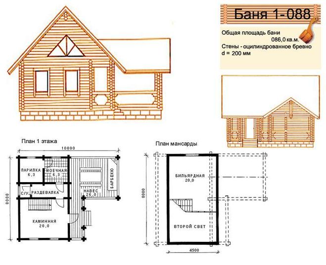

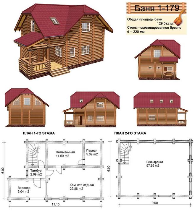

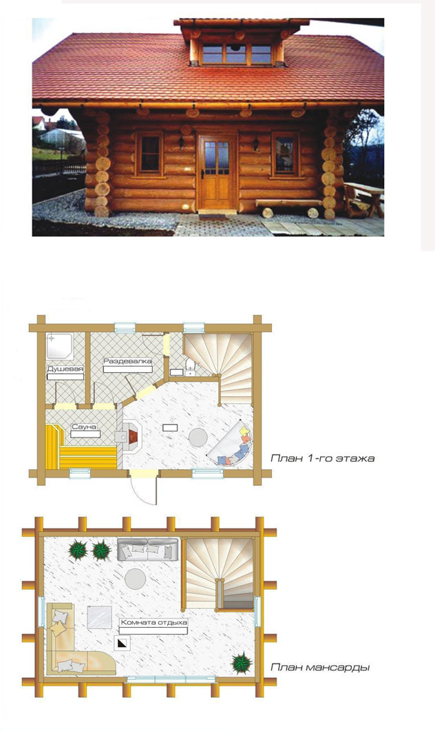

Хотя вы не указали размеры бани, которую собираетесь строить, возможно она не более 6 х 6 метров. Вот такие варианты проектов бань с двускатной крышей, хотя для бань и маленьких домиков наиболее приспособлены мансардные кровли, т.е. ломаного типа, больше возможности по максимуму использовать пространство наверху. Желательно, чтобы в фронтоне или на крыше были и встроенные окна, экономия электроэнергии в дневное время и дополнительная вентиляция помещения.

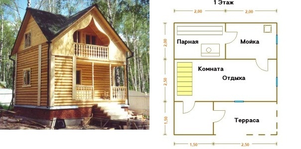

очень красивый домик-теремок - баня:

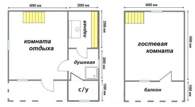

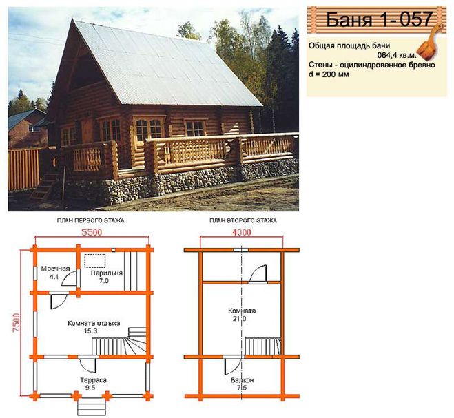

Таких проектов в интернете очень много их можно получить за плату для индивидуального строительства со многих ресурсов. Можно сделать заказ под свои индивидуальные потребности можно заказать с точными расчетами. Но многие как правило пользуются проектами приблизительных расчетов так как такие сооружения не являются сложными конструкциями. Например такие:
