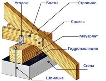

Строительство мансарды заключается в создании ее каркаса, который будет состоять из горизонтальных стропил в качестве основы потока и вертикальных стоек в качестве основы для стен. Схему одного из вариантов создания стропильной системы прилагаю

По периметру стен укладывается мауэрлат, который крепится к стенам.
Под мауэрлатом гидроизоляция, крепление к стене шпильки (как вариант).
К мауэрлату крепится стропильная система.
Коньковый прогон, стойки, обрешётка, подкосы, всё это элементы стропильной системы.
