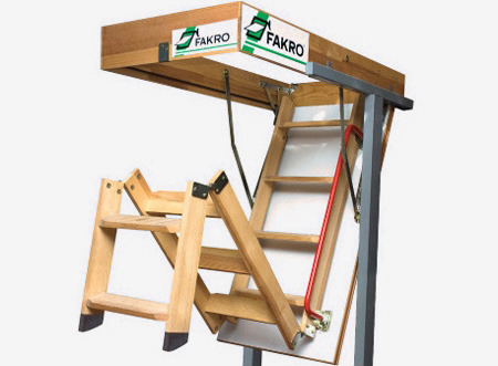

Понятно, что изготовить собственными силами красивую лестницу-трансформер вряд ли возможно непрофессионалу, поэтому наилучший вариант заключается в приобретении такой лестницы, которая была бы наиболее интересной по наилучшему значению соотношения цена/качество. По мнению большинства пользователей, этому требованию полностью соответствует конструкция деревянной складной лестницы Fakro. В свободной продаже можно приобрести эти лестницы следующих модификаций:
• LMK Komfort и LTK Thermo – высотой 280 см;
• LST – высотой 290 см;
• LWK Komfort и LMS Smart – высотой 280 и 305 см.
Ниже представлено фото одной из моделей лестницы Fakro:

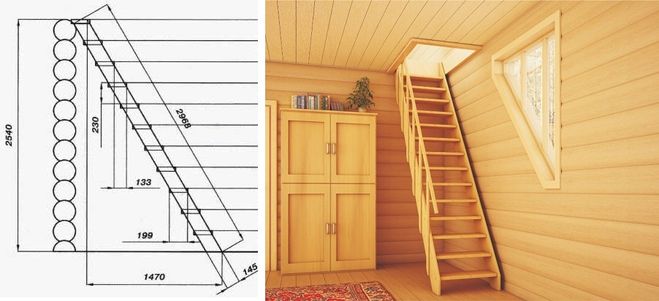

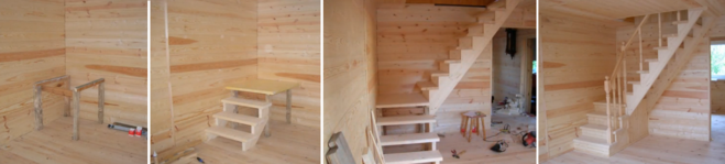

Можно изготовить мансардную лестницу по своим чертежам, эскизу, хотя это достаточно сложная работа, нужно учесть все нюансы, продумать конструкцию, чтобы лестница получилась не только красивой и удобной, но и максимально безопасной, надежной и долговечной. Но и это по силам, если сделать правильный расчет. Здесь один большой плюс, каждый может выбрать свой вариант мансардной лестницы, в зависимости от своего предпочтения, от планировки дома.
Полноценную компактную лестницу можно изготовить из дерева, из одного или двух пролетов. Если пролетов будет два, то между ними сделать небольшую площадку. Основная конструкция такой лестницы- косоуры или две опорные тетивы:
Неплохое видео, как установить мансардную лестницу с двумя пролетами, здесь.
