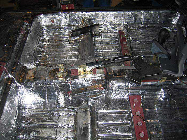

К сожалению это достаточно трудоёмкая работа.Для полной обработки потребуется полностью разобрать салон автомобиля. Демонтировать сиденья, потолочную обшивку, напольное покрытие, панель приборов и оставшиеся пластиковые накладки. После этого оголённую поверхность пылесосят, по возможности очищают от грязи. Для покрытия можно использовать любое шумо и вибропоглощающее самоклеющееся покрытие. Например STP. Примеряя по месту, листы материала разрезают на необходимые части. Сначала проклеивают большие и относительно ровные площади. Затем, уже меньшими кусками проклеивают изогнутые и труднодоступные поверхности. Особое внимание уделяют проклейке моторного щита. Это перегородка отделяющая салон от моторного отсека. Так как от вибраций моторного щита зависит проникновение в салон шума двигателя. После салон собирают в обратном порядке. Кроме салона, проклеивают внутреннюю поверхность дверей, что также требует их разборки и последующей сборки. Можно сделать не полную, а частичную проклейку. Уделив внимание лишь наиболее шумным местам.
Работа в принципе не сложная но требует большого количества времени. Главное это в первую очередь провести подготовительные работы - освободить весь автомобиль от всего что в нем находится ( кроме моторного отсека ). Когда все освобождено нужно провести ревизию салона и прочего на предмет ржавчины и другого и устранить эти дефекты. Затем Вам понадобится шумо и виброизоляционные материалы такие как:

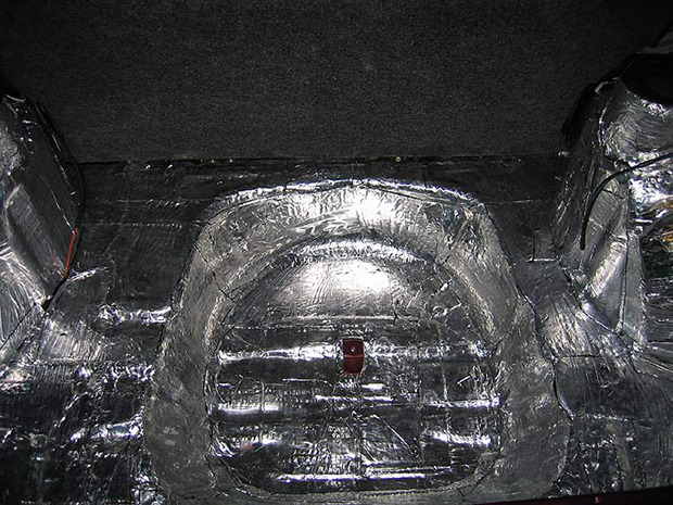

Для выклейки листов как правило большие листы не применяются их придется резать, клеить листы нужно быстро и качественно используя для этих целей фен. Сама наклейка должна производится с нахлестом на 10 - 12 мм. Сначала оклейте весь моторный отсек, двери и багажный отсек.

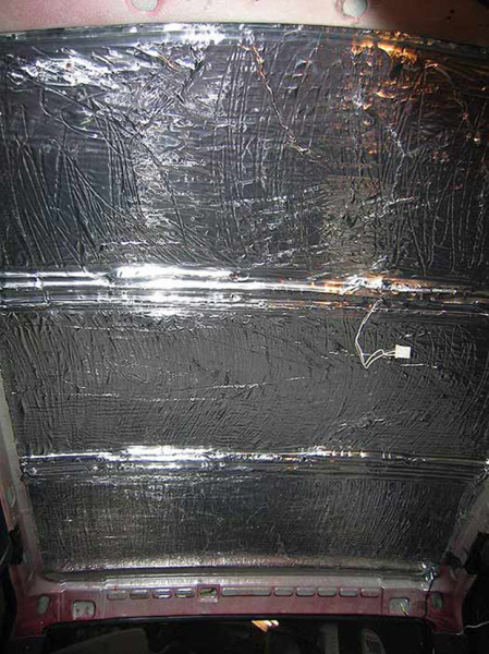

Потом займитесь салоном , начните с крыши там более ровные поверхности:

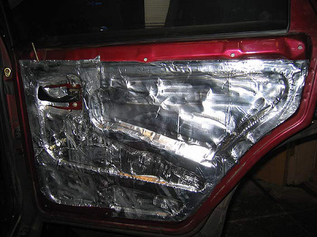

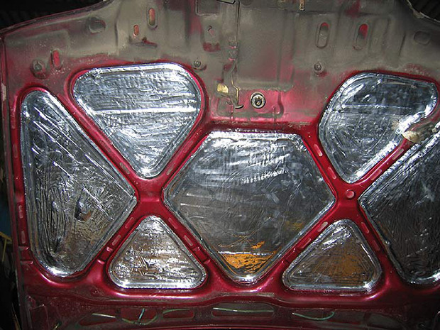

Относительно автомобиля ВАЗ-2115 скажу следующее: на капот надо наносить и вибро- и теплоизоляцию, тут большую роль сыграет скорее теплоизоляция для зимнего периода времени. Большее значение будет иметь обработка дверей. Их не надо утяжелять, так что наносите одним слой виброизоляции. Как разбирать двери в автомобиле ВАЗ 2115 можно посмотреть в видео:
