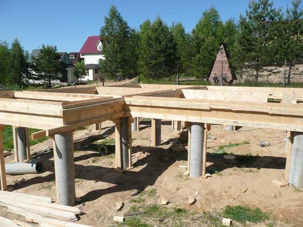

Столбчатый фундамент можно сделать по разной технологии. Например соседи у нас сделали так. Выкопали ямы. В эти ямы вставили трубы, залили фундамент в эти трубы, так же вложили арматуру. Сверху вставили шпильки чтоб прикручивать основу дома. Получилось неплохо и быстро. Главное дать немного постоять. Вместо трубы можно использовать кирпич. Делаете ножки из кирпича и заливаете цементом.
Такая конструкция простоит долго. Так же можно делать из дерева, но дерево самое недолговечное!
