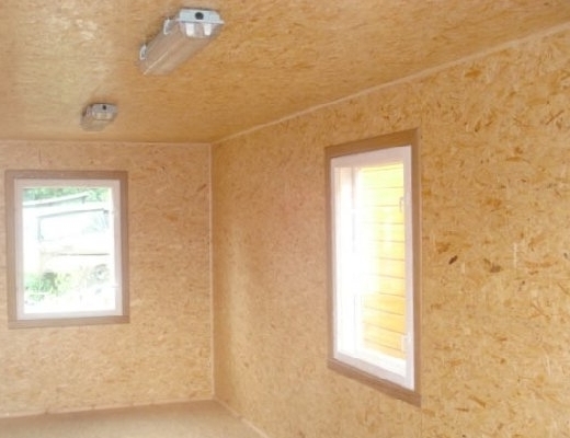

Можно ли стены из ОСП сразу оклеить обоями?
Приобретая ОСП для отделки помещения необходимо честь 10-15 %, которые уйдут на раскрой.
При отделки ОСП следует помнить, что материал не гигроскопичен и штукатурка на нем держаться не будет а следовательно штукатурить стены и потолки из ОСП нет необходимости. А отделать их можно любыми материалами и красками, и лаками, и обоями.
А почему бы нет. Зашпаклюйте стыки шпаклевкой,какой выбирать вам, после высыхания прошкурте стыки и за работу. Клей выбирайте хороший. Хорош немецкий, он имеет цвет, видно места, где он ненанесен и за работу. Незабудьте закрыть двери и окна, чтобы небыло сквозняков, а то вся работа пойдет на смарку.
