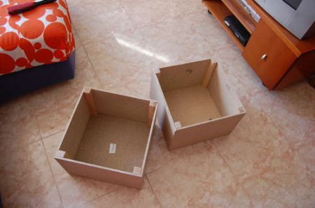

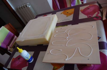

Теперь приступаем к изготовлению пуфика. Сначала необходимо вырезать из ДСП пять прямоугольников (квадратов) - четыре стенки и одно дно будущего пуфика. Затем при помощи саморезов и брусков собрать точно такой же короб, как показано на фото ниже. При этом не забудьте хорошо "утопить шляпки саморезов, чтобы впоследствии они не смогли порвать обивку. Дно пуфика и торцы брусков, перед тем как прикрутить, целесообразно промазать столярным клеем по периметру.

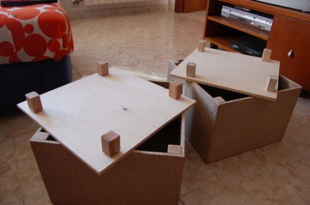

Далее приступаем к изготовлению крышки пуфика. Для этого вырезаем еще один прямоугольник (квадрат) и прикручиваем к нему с внутренней стороны бруски-стопоры, необходимые для того, чтобы в процессе эксплуатации крышка не съезжала.
Сверху приклеиваем поролон или другой подкладочный материал.

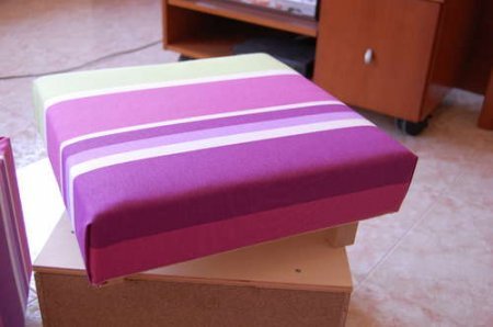

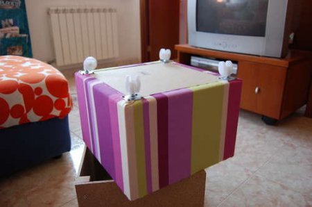

Затем обиваем пуфик тканью и прикручиваем к нему ролики.

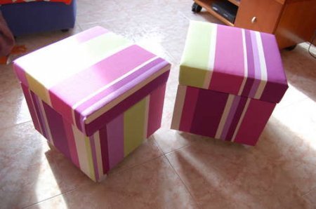

Ну вот, теперь наш пуфик полностью готов и может украсить интерьер дома или квартиры. При желании можно сделать несколько таких пуфиков.

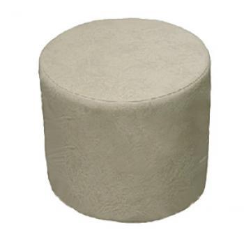

Я как-то шила мягкие легкие пуфики для детей, когда они были маленькими и чтобы не сидели на полу во время игры. Нужно запастить хорошим количеством набивного материала (мне муж заказывал на мебельной фабрике синтепух) и найти плотную ткань. Вырезать из ткани 2 одинаковых круга нужного диаметра и прямоугольник, в котором длинная сторона равняется длине окружности кругов. Сшить из прямоугольника трубу, а потом пришить к нему с торцов круги. Последний кружок не до конца - нужно оставить дырочку для набивки. Плотно набить и аккуратно зашить. Вот примерно такой получится пуфик.
