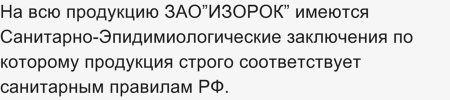

В качестве связующего при производстве плит применяется фенолформальдегидная смола. Производитель утверждает, что после полимеризации смола становится инертна и выделение фенола - менее 0,003мг/куб.м, что в пределах допустимой концентрации и соответствует санитарным нормам.
Вот цитата из официального сайта ISOROC:
Так что решение принимать вам.
