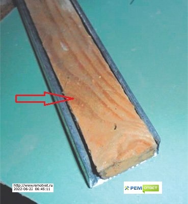

в профиль вставить брусок (дерево).
Брусок чуть меньше по размеру внутренней части профиля, закрепить брусок в профиле можно саморезами по дереву, ориентировочный "шаг" между саморезами 200 мм.
Древесина перед монтажом обрабатывается антисептиками, или хотя бы пропитываем её олифой (самый не дорогой вариант), олифа разогревается на водяной бане.

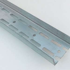

  • использовать специальные усиленные стоечные профиля толщиной 2мм.
    Они крепятся к полу и потолку с помощью уголков,
    которые позволяют сделать соединение в верхней его части плавающим в вертикальной плоскости и жестким в горизонтальной (гайка на болт накручивается без затяжки и фиксируется контргайкой), что позволяет перекрытию прогибаясь не давить на каркас перегородки. Перегородка с применением таких профилей будет максимально усиленной.

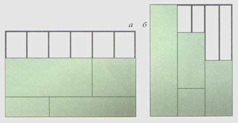

Усиление перегородки дополнительными горизонтальными профилями мало эффективно и производители даже не предусматривают соединений для такого варианта. В горизонте профиль устанавливается только в случае если длины листа гипсокартона не хватает на всю высоту перегородки и приходится листы стыковать. В таком случае (при большой высоте перегородки) рекомендуется листы монтировать в горизонтальном положении (вариант "а")
