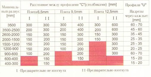

От длины и радиуса окружности зависит количество стоечных профилей (чем меньше радиус кривой, тем чаще нужно устанавливать стойки) и длина резанного направляющего профиля. Также от этих данных зависит толщина гипсокартона для криволинейной части перегородки и, соответственно, количество и размер таких листов.

Профиль укладывается не резанной боковой стороной наружу, а на внутренней стороне циркульной линии края жести при надрезах взаимно накладываются. Таким образом на профиле не будет пропусков и гипсокартон можно будет крепить к вертикальной полке в любом месте. Через какое расстояние делать надрезы на направляющем профиле и количество стоечных профилей в зависимости от толщины и способа изгиба гипсокартона можно вычислить по таблице.

Обычный стеновой гипсокартон (12.5мм) в сухом состоянии согнуть практически не возможно (согнуть можно только большим радиусом - около 3м). Предварительно смоченные листы можно изогнуть в продольном направлении радиусом не менее 90см, а в поперечном - не менее 60см. В зависимости от радиуса закругления перегородки подбираем толщину гипсокартона по следующей таблице:

После закрепления направляющих закругленных профилей устанавливаем стоечные стеновые профиля с шагом согласно первой таблице.

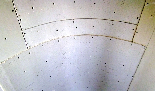

Иногда, особенно на малых радиусах, на изогнутом гипсокартоне проступают выпуклости от стоек. Для сглаживания поверхности рекомендуется закрепить второй слой листов (вдоль или поперек) с обязательным смещением швов.
