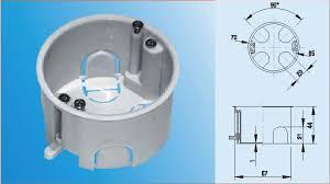

Важнейшим моментом является покупка подрозетника именно для гипсокартона.
Отличия увидеть можно (отличия от обычных подрозетников) сразу, перед нами четыре винта крепления подрозетника, в обычном винтов два.
В этом подрозетнике два винта вкручены в специальные "лапки" которые (при закручивании винтов) и обожмут (прижмут) подрозетник в гипсокартоне.
Два оставшихся шурупа вкручиваются через металлическую рамку самой розетки, прижимая её.

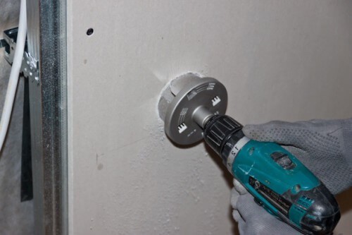

Разметили место под розетку.
Дальше, или дрель с коронкой (фрезой), если коронки нет, то в принципе можно высверлить, только в этом случае разметка нужна в виде круга вокруг подрозетника.
Отверстие готово, далее, зачищаем провода под розетку.
В дне подрозетника делаем отверстие (там есть пробки под это дело.
Через отверстие просовываем зачищенные провода, далее крепим подрозетник в гипсокартоне, просто обратите внимание какие шурупы заканчиваются "лапками" их и крутите.

Для гипсокартона обычные розетки не подойдут, вернее не сами розетки, а подрозетники. Они должны быть цельнопластмассовые, чтобы было больше жёсткости и места для крепления к стена.
По диаметру подрозетника надо выбрать специальное сверло, которое вырежет аккуратное отверстие под диаметр подрозетник. Подрозетник обязательно должен входить в отверстие плотно, от этого будет зависеть вырвется он вместе с вытаскиванием вилки из розетки или будет держаться.
Перед установкой розетки сначала в подрозетнике проделывают отверстие и на два вита крепят сам подрозетник к стене, а на следующие два винта устанавливают розетку, предварительно подключив к ней провода.
