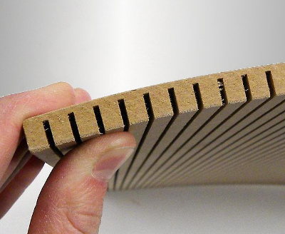

Есть ещё вариант со самостоятельной изготовкой гнутого МДФ, если Вы будете делать фасады по одному шаблону, или даже по нескольким, то очень быстро освоите пропилы обычных панелей МДФ, пропилы делаются с определённым шагом, в зависимости от радиуса изгиба.

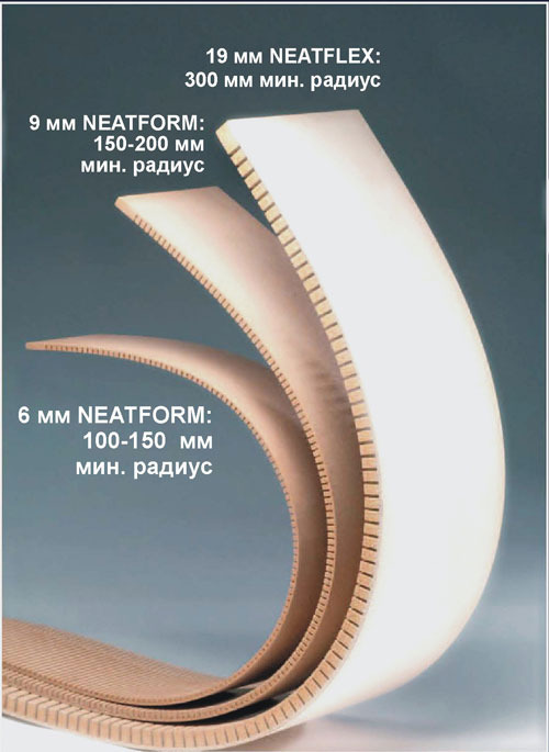

Гораздо проще работать по второму варианту. Надо купить специальный вид МДФ, который и предназначен для гнутья, так как имеет прорези на каждых 5 мм длины.
Продается множество таких сортов МДФ: Topal Form, Master Form, Neatform, Neatflex и другие разной толщины.
Наиболее прост третий вариант, когда используется современный гибкий МДФ.
