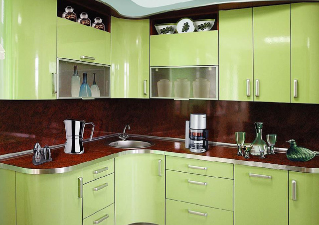

В большинстве случаев, при изготовлении мебели, такой способ подразумевает использование пластика для покрытия поверхности плиты ДСП или МДФ, причём использование МДФ позволяет изготовление элементов мебели практически любой конфигурации, в отличии от ДСП, где возможно изготовление только прямых фасадов.
Основное преимущество постформинга - это стойкость к внешнему воздействию (попадание влаги, высокая температура, ультрафиолетовое излучение, химические вещества, царапины, вмятины, трещины и т.д.) за счёт отсутствия стыков при использовании качественных пластиков и клея при производстве. Использование качественных материалов позволяет долго сохранять изначальный цвет, яркость и состояние кухни, что позволяет её расположение даже под прямыми солнечными лучами. спустя несколько лет, даже если ваша кухня расположена на солнечной стороне.
Кроме того, постформинг, как уже написал выше, предполагает широкий выбор дизайна от классики до хайтека в любой цветовой гамме и имитации любого материала.
Ну и не последнее преимущество - цена. простота обработки и относительно недорогие материалы, используемые при производстве, позволяют значительно удешевить готовое изделие.
Есть и недостатки, которые скорее относятся к выбору производителем качественных материалов и соблюдением технологии производства. У недобросовестных изготовителей может со временем отслоиться пластик, потускнеть и потерять яркость и насыщенность красок, поэтому при выборе производителя обратите внимание на отзывы других покупателей и гарантию. Даже если будете самостоятельно собирать кухню, когда обычно гарантия теряется, потребуйте отдельной гарантии на фасады.
