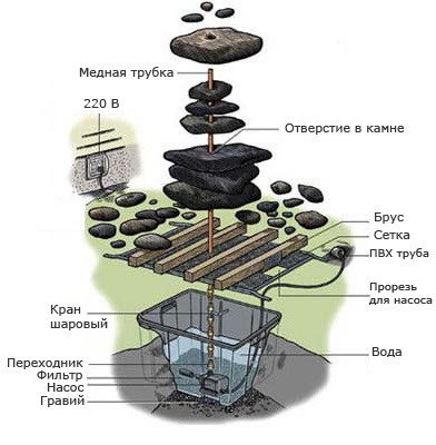

Однако я бы посоветовал не искать чего-то чересчур оригинального, а построить вот такой очень даже неплохой фонтан
Думаю, что для его строительства достаточно будет ознакомиться с прилагаемой схемой
