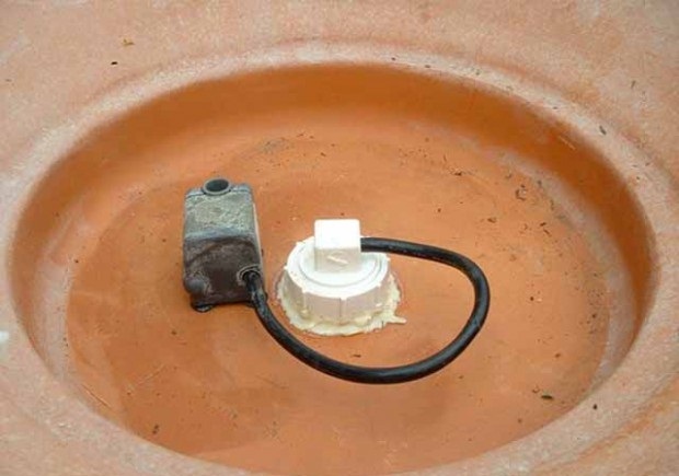

Теперь про циркуляцию воды. С электричеством все понятно. Нужно выбрать насос. Насосы бывают разными по мощности.Я для своего фонтана покупала насос в обычном зоомагазине (аквариумный). Вот так выглядит циркуляция воды
У меня второй вариант-поверхностный насос. Это и дешевле, и проще в установке.

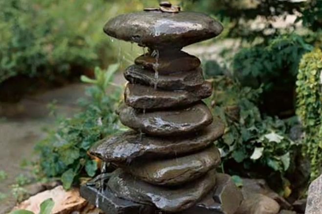

Самый простой способ- это декоративные или просто красивые камни, которыми можно обкладывать чашу фонтана, что придаст ему натуральный вид и оригинальность.
Из камней можно сделать небольшой водопад.
