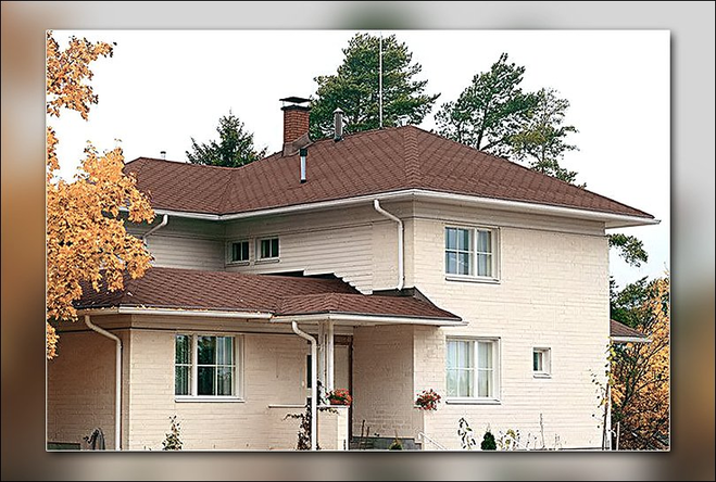

Чтобы улучшит внешний вид дома, самое первое, стоит определиться с бюджетом, стоит купить дорогой или более дешёвый материал.
Обновление дома захватывает: крышу, фасад и водосток.
Чтобы обновить крышу, стоит выбрать кровельный материал, он может быть, как из дорогих, так и из более дешёвых.
Желательно, чтобы не было очень сильно затратно.
Чтобы обновить крышу, для этого стоит выбрать хороший и доступный по цене кровельный материал, это может быть профнастил, так как это один самый доступный, долговечный, прочный, легкий в монтаже и качественный материал.

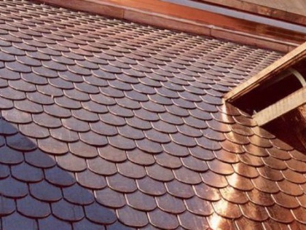

Например улучшая внешний вид кровли и дома в целом, можно использовать медную черепицу,
а это безумно дорого, стоимость такой кровли может превысить стоимость всего дома, причём в разы.

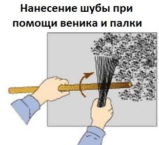

Опять же примите решение по поводу цены отделка может быть совершено не дорогой, например накидали "шубу" веником с палкой,
одна цена, обложили дом декоративным облицовочным кирпичом, другая цена.
Но и "шуба" веником и кирпич улучшит внешний вид дома.
