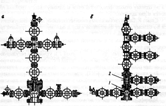

Фонтанная арматура классифицируется по следующим параметрам:
По рабочему давлению.
По размерам сечения ствола.
По конструкции так называемой "фонтанной ёлки", вот схема,
справа тройниковая "ёлка", справа крестовая.
По количеству рядов труб спускаемых в скважину.
По виду запорных устройств (задвижки, или краны) и так далее.
