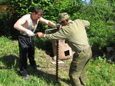

Чаще всего самостоятельное бурение производится при помощи шнека. Это самый простой и доступный способ. Обратитесь к соседям по загородному дому и ничего арендовать не придется, так как обязательно у кого-то в сарае хранится шнек. Достаточно двух человек, чтобы при помощи шнека пробурить скважину. Кроме шнека, то есть вертикального стержня с винтовыми лопастями, потребуются ворот, в качестве которого можно использовать ломик или толстостенную трубу, а также оголовок, то есть переходник, при помощи которого соединяется шнек с воротом. Можно обойтись и без оголовка, если в штанге со шнеком есть отверстие для ворота.
Фото реального процесса шнекового бурения прикладываю
