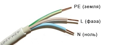

Современные требования к электропроводке предписывают производить монтаж электрических цепей в соответствии с цветовой маркировкой проводов. Но не факт,что так будет у Вас.
Цветовая маркировка.
