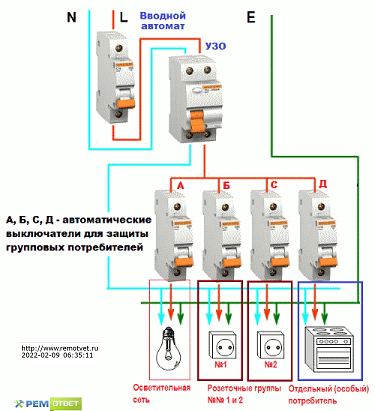

Вводной автомат, это специальное устройство (причем по правилам ПУЭ, обязательное к установке) для защиты всей электропроводки.
Защита от короткого замыкания, или защита от перегрузки, перегрева и.т.п.
Вводной автомат (это если проще) обесточит всю Вашу квартиру, если возникнут проблемы.
После вводного автомата
уже устанавливаются автоматы для защиты отдельных линий (например освещение, или розеточная группа, или речь об отдельной линии для мощных бытовых приборов, у меня такая линия подведена к бойлеру накопительному).
Если у Вас вводной автомат выключен, то соответственно в квартире не работают розетки, нет освещения.

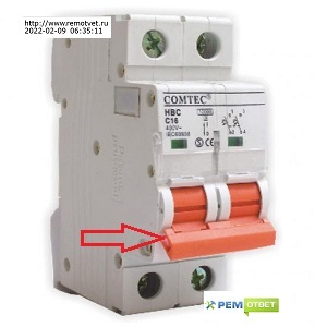

Чтобы включить вводной автомат, вот этот "рычаг" (он же "язычок")
переведите в положение "Вкл", то есть поднимите вверх.
Чтобы выключить опустите этот же рычажок вниз.
На некоторых автоматах вместо "вкл-выкл" возможно находится иная маркировка.
Например "off - on", соответственно "ON" это "Вкл", а "OFF" выключен. ("Выкл").
