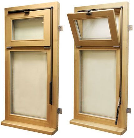

Фрамуга пластикового окна как и простого деревянного окна - это откидывающаяся часть окна, створка, расположенная в верхней части. Нередко фрамуги имеют и электроприводы, открывание и закрывание фрамуг можно управлять и дистанционно. Если фрамугу перекосило, то вероятнее всего, что ее нужно переустанавливать, менять на новую фрамугу, так как окно пластиковое. Было бы деревянное, то можно было бы просто снять лишнее в место соприкосновения, в месте задевания рамы. А может и петли перекосились, тогда их поменять на новые.
