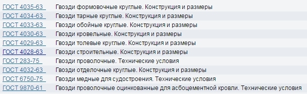

Какой ГОСТ есть на строительные гвозди? Где его можно найти в полной редакции, со всеми изменениями и дополнениями?

Существует ещё несколько узкоспециализированных
Прочитать и скачать ГОСТ 4028-63 с изменениями №1 от 1965 г., 2 от 1980 г. и 3 от 1987 г. (ИУС 11-65, 2-81, 4-88) можно в Электронном фонде правовой и нормативно-технической информации или заказать как в электронном виде (pdf, tif), так и на бумажном носителе в качестве официальных изданий в Федеральном агентстве по техническому регулированию и метрологии (Росстандарте) из Федерального информационного фонда технических регламентов и стандартов через интернет-магазин стандартов ФГУП «СТАНДАРТИНФОРМ» или интернет-магазин стандартов ФБУ "КВФ "ИНТЕРСТАНДАРТ" и территориальных отделах ФГУП "СТАНДАРТИНФОРМ"( магазинах стандартов).
