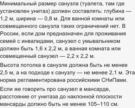

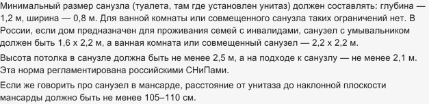

Есть минимальные допуски по размерам таких помещений, это высота не менее 2,5-й метров, глубина помещения не менее 1,2-а метра, ширина не менее 800-т мм.
Даже к дверям в Санузлах есть требования, они должны открываться только наружу (я понимаю что есть вариант и открывания вовнутрь, но по СНиНу только наружу).

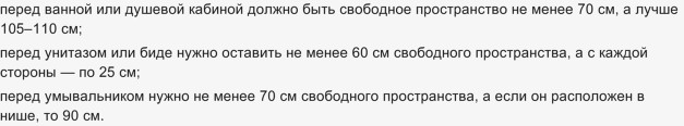

Расстояние от края унитаза (переднего) до двери, не менее 60-и см.
Если биде в виде отдельного сантехнического прибора (а не крышки-биде к примеру) то расстояние между биде и унитазом не менее 25-и см и.т.д.

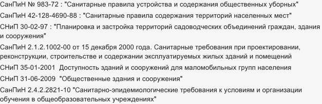

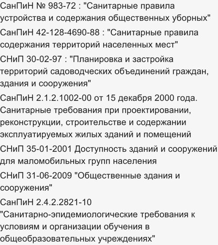

Размещение санузлов и других сантехнических приборов регулируется специальными нормативами - строительные нормы и правила (СНиП) и территориальные строительные нормы, действующие в регионах и отдельных городах. По данному вопросу будут полезны следующие документы:

  • свободное пространство от сантехнических приборов должно составлять:
