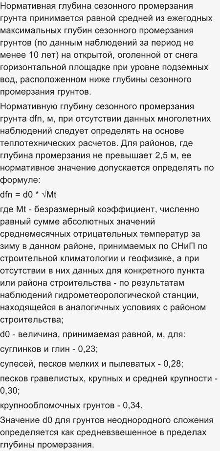

Согласно СНиП 2.02.01-83 глубина промерзания грунта для каждого региона вычисляется в зависимости от среднемесячных температур и типа грунта по формуле h=√М*k, где
h - глубина промерзания грунта
М - сумма абсолютных значений месяцев с отрицательными температурами
k - коэффициент учитывающий тип грунта (глина - 0,23, мелкий песок - 0,28, крупный песок - 0,3)

Собственно саму глубину промерзания грунта, если использовать СНиПы, вычисляют таким образом:
находят корень квадратный от абсолютных (все температуры со знаком минус складывают) среднемесячных зимних температур (берут из СНиПа), с умножением на поправочный коэффициент, который разниться в зависимости от того, какой вид почвы в данной местности - h=√М*k, при этом k будет иметь такие значения:

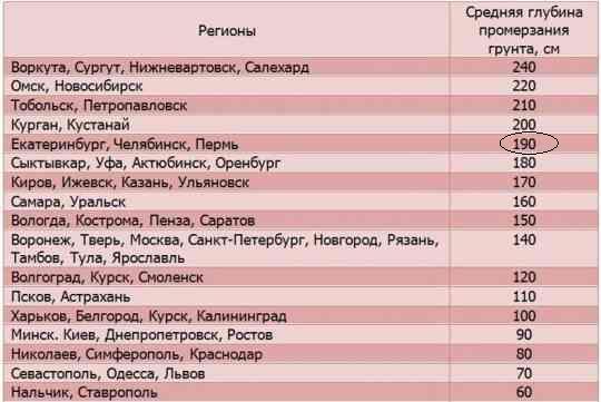

Так же есть специальные таблицы в которых указывается средняя глубина промерзания грунта, для того, или оного региона (города)
Для Екатеринбурга это 190-о сантиметров,
цифра больше ориентировочная чем точная.

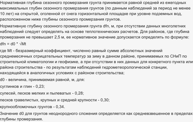

Согласно СНиП 2.02.01-83* "ОСНОВАНИЯ ЗДАНИЙ И СООРУЖЕНИЙ" глубина промерзания грунта в Екатеринбурге будет зависеть от вида грунта:
Глина или суглинок- 1.57 м;
Супесь, песков пылеватый или мелкий- 1.91 м;
Песок средней крупности, крупный или гравелистый- 2.04 м;
Крупнообломочные грунты - 2.31 м.
Нормативная глубина сезонного промерзания грунта производится согласно следующих расчетов на основание нормативных документов: СНиП 23-01-99* (СП 131.13330.2012); СНиП 23-01-99; СП 22.13330.2011 (СНиП 2.02.01-83*); СНиП 2.02.01-83
