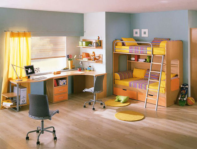

Если в доме есть и дети и животные, тогда я советую, в каждой комнате положить разное напольное покрытие.
Если в доме появились дети, то для детской комнаты лучше всего будет сделать из экологически чистых напольных покрытий, например из дерева. Деревянный пол красивый, подойдёт для разных стилей в интерьере.
Для детской, можно сделать пробковое покрытие, так как этот материал, не вредит детскому здоровью, безвредный, экологически чистый материал.
Можно купить пробковый паркет, который будет замечательно смотреться в детской.
покрытие
