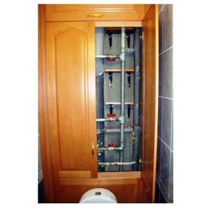

Я так понимаю, что Вы хотите спрятать в ванной комнате трубопроводы, счётчики и другие коммуникации с возможностью доступа к ним. Это можно сделать несколькими способами. Но здесь выступает важное условие - материалы, которые будут использоваться для этого, должны не боятся влажности, которой предостаточно в данном помещении.
Самый простой вариант это сделать конструкцию из влагостойкого гипсокартона с технологическим проемом в виде пластиковый или из другого материала дверцы в необходимом для обслуживания коммуникаций вместе. Вне зависимости от вашего места проживания подобные материалы можно купить в любом строительном магазине.
Более сложный вариант - это заказать технический шкаф по индивидуальным размерам. В качестве материала можно использовать:
  • влагостойкое ДСП;
  • алюминиевые профиля c заполнителем из стекла;
  • пластиковые панели.
А самым приемлемым вариантом использовать так называемые лючки-невидимки. Их преимущество в том, что поверхность дверцы можно облицевать плиткой, камнем и т.п. материалами, лючки становятся невидимыми, а открываются они простым нажатием в нужном месте. К примеру, можно использовать ревизионный люк под плитку АлюКлик-М марки Revizor.
Их особенность в том, что наряду со стандартными размерами, Вы можете заказать и лючок по индивидуальным размерам. При этом надежная система открывания позволяет использовать для его "маскировки" тяжелые отделочные материалы.

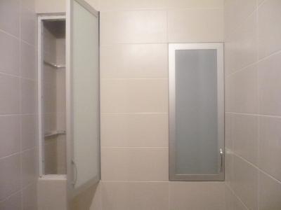

Тут уже смотрите по месту, не плохой вариант это МДФ, или комбинация материалов, например алюминиевый каркас, двери пластик, всё же Санузел относится к влажным помещениям.
Я бы посоветовал встроенный технический шкаф с каркасом из алюминия, а двери стекло, можно матовое,
такой конструкции влага не страшна, да и смотрятся солидно.
