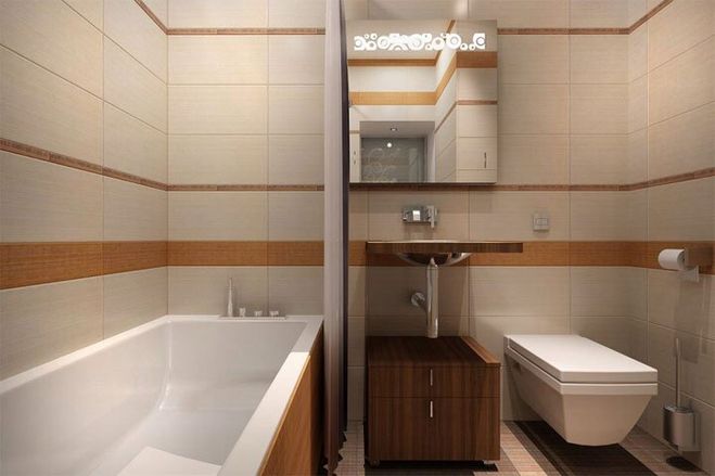

Вытянуть помещение можно и комбинацией цветов кафеля, к примеру "отбить" низ более тёмным цветом, фриз и далее светлый кафель, таким образом мы "приподнимем" потолки.
Зеркала в отделке, вот ещё один вариант.
Размер берите не крупный, но лучше что бы плитка была прямоугольной, к примеру 20х30, кладём размером 300-а мм, вертикально.

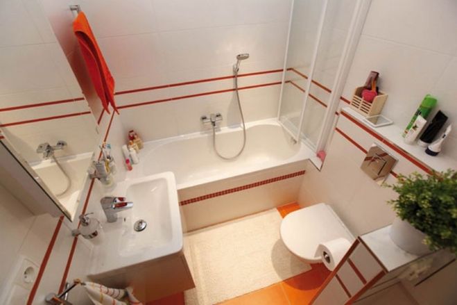

Если санузел небольшого размера, то цвета лучше выбирать светлые, потому что темная плитка будет визуально сдавливать ванную комнату.
А вот как смотрится комната, когда она светлая. Разница очевидна. И если добавить зеркала, помимо того, что стоит перед раковиной, то это тоже визуально увеличит маленькую ванную комнату.
