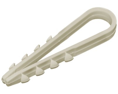

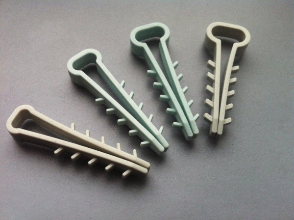

Для крепления кабеля к асбестоцементной перегородке вам понадобятся пластиковые крепления для кабеля - дюбель-хомут. Для кабеля круглого сечения:
или для плоского кабеля:
Они есть разного размера, так что лучшим вариантом будет отрезать не большой кусочек вашего кабеля и уже в магазине или на рынке подобрать дюбель-хомут нужного размера.

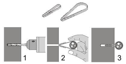

Для крепления хомут одевается на кабель и вставляется в нужного диаметра отверстие.
В асбестоцементе отверстия сделать можно стреловидным сверлом "Бибер". Диаметр подбираете в зависимости от размера дюбель-хомута. Этим сверлом нужно работать на малых оборотах, периодически охлаждая его в посудине с водой.
