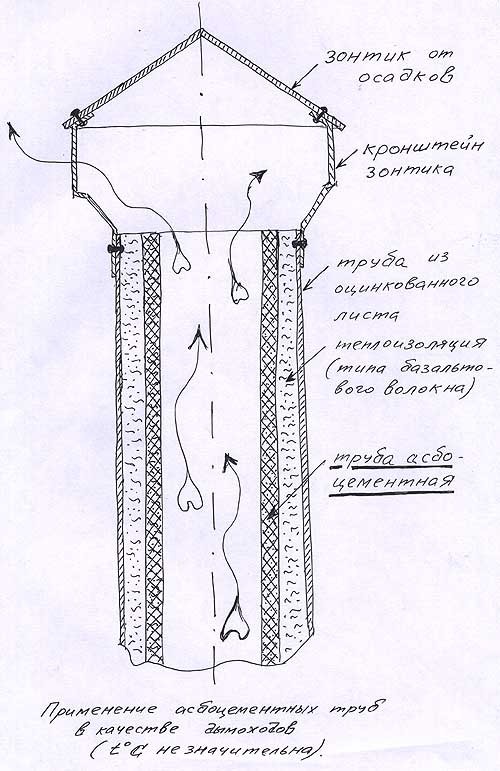

Для монтажа а/ц трубы готовится из кирпича основание П-образной формы, в котором создается отверстие, равное диаметру трубы, куда она и вставляется. Если одной трубы недостаточно, то последующие закрепляют при помощи металлических хомутов. Для установки трубы на крыше применяют сборную или монолитную выдру, которая крепится цементным раствором.
Использование асбоцементной трубы в качестве дымохода влечет за собой появление на ней конденсата, поэтому труба утепляется шлаковатой или базальтовым волокном, которые укладывается в пространство между а/ц трубой и надетой на нее трубой из оцинкованной стали, диаметр которой превышает диаметр а/ц трубы на 60 мм.
