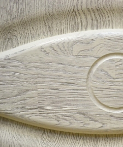

Самый экономичный - это, наверное, покрыть дерево соответствующей морилкой. Но не каждая морилка состарит древесину. Пример:
Таким образом можно состарить как мебель, так и двери. Плюс этот способ доступен практически каждому.
Можно также создать потертости - натереть воском места, где будут потертости. Это тоже достаточно экономичный способ.
