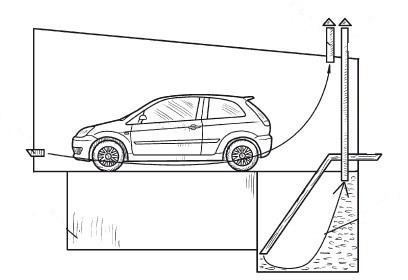

Надо установить вытяжку в погребе и гараже. Как это правильно сделать?
Правильно установленная вентиляция - это когда она работает и обеспечивает постоянную циркуляцию воздуха.
В самом гараже вентиляция нужна в первую очередь для того, чтобы просушить машину после поездки в дождь или зимой. Для этого каналы для притока воздуха нужно размещать в передней стене максимально близко к воротам, а вытяжную трубу устанавливать у задней стены вровень с потолком по центру, чтобы воздух циркулировал под машиной и просушивал днище.
В погребе трубы чаще всего устанавливаются по диагонали. Приточная труба должна быть на высоте 20-30см от пола, а вытяжная - вровень с потолком.
Собственно делается 2 вентиляции приточная и вытяжную. В гараже приточная делается или сеточкой, кирпичем красным, положенным на ребро (у него решетка там), внизу у ворот. Кто хочет-может, делает сетку внизу ворот. Вытяжная - в дальнем от входа углу, часто по диагонали, через крышу выводится вверх. По такому же принципу вентилируется погреб. Трубы выводятся чаще всего на крышу гаража, чем выше перепад труб - эффективнее вентиляция.
