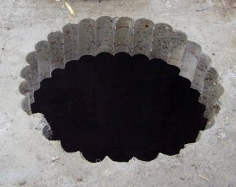

Можно отверстие большого диаметра высверливать по периметру длинным буром, делая отверстия на минимальном расстоянии друг от друга, а потом выбить внутренность зубилом.
