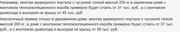

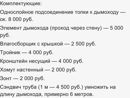

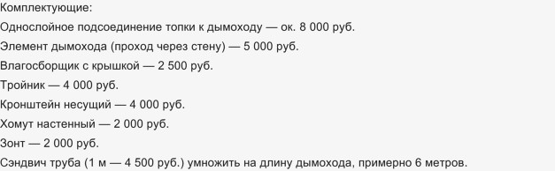

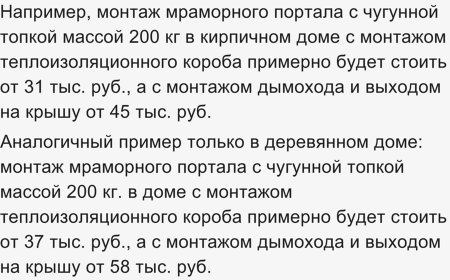

Так же нужно учесть покупку всех комплектующих для камина и стоимость самого камина. Например:
Это очень приблизительные подсчеты на монтаж камина в доме, все будет зависеть от осмотра дома и его специфики.
