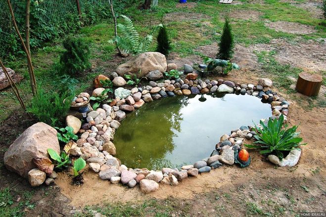

Если в доме есть ненужная ванна, не спешите её выбрасывать, ванну можно применить в разных целях, например, сделать из неё красивый пруд.
Перед тем как сделать красивый пруд из старой ванны, самое первое, нужно для будущего пруда выбрать место, которое не будет мешать ни растениям, ни деревьям.
Пруд должен находиться на солнце, чтобы избежать цветению воды.
После того, как выбрали место для будущего пруда, нужно замерить ванну. Выкопать в земле нужные размеры для пруда, чтобы ванна хорошо вошла в землю, при этом нужно сделать небольшие припуски, по 10-15 сантиметров.
Нужно оставить место для оформления дренажа. Дренаж служит для отвода ненужной воды из пруда.
Глубина ямы должна быть на 15-20 сантиметров быть выкопана глубже, чем ванная.
Если выкопали яму, тогда стоит на дно ямы высыпать щебня, гальки, сверху насыпать песок.
В подготовленную яму нужно налить немного воды, лишь потом опускать ванну в яму.
Вокруг пруда можно посадить красивые растения, которые будут украшать пруд, можно украсить пруд красивыми разноцветными камнями. При необходимости камни можно скрепить цементом.
Если любите рыб, тогда стоит в пруд запустить рыб. Такой пруд будет красивым и необычным на садовом участке.

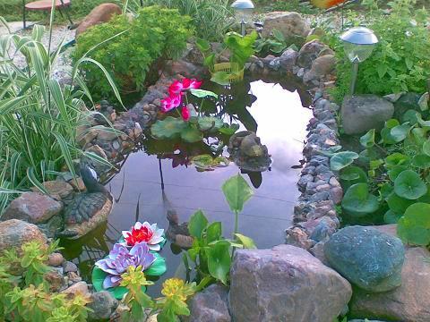

Не стоит выбрасывать ванну если она уже отслужила вам, ведь из этой ванны можно сделать пруд для дачи, ванна будут хорошим водоемом и украшением в саду. А чтоб сделать такой пруд самому можно воспользоваться этой схемой.
В таком пруде также можно посадить различные растения для декора вашей дачи.
Пруд из старой ванны сделать достаточно просто, получится он таким:
Закапываем для начала старую ванную в землю, там, где дырка, делаем дренаж из камней. Наливаем воды, украшаем наш водоем красивыми камнями, растениями, кувшинками. Все это делается всего за 1 день и очень красиво.
