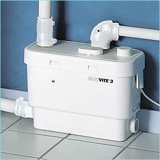

Унитаз можно перенести на любое место в квартире, а канализационную трубу уложить без рекомендуемого уклона, можно даже с контр-уклоном.
Для реализации такой задумки достаточно купить и установить фекалевый насос.
Их сейчас производят в красивых пластиковых ящиках для использования внутри помещений.
Такая "коробочка" устанавливается за унитазом, практически не заметна и издает мало шума.
Чаще всего такие установки применяют при переоборудовании подвальных помещений когда есть необходимость сделать санузел.
