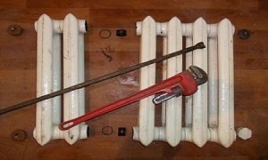

Если речь о чугунных радиаторах, то они подлежат ремонту, радиатор можно снять, промыть, можно поменять отдельные секции,
покрасить и.т.п, все эти действия продлят срок эксплуатации ещё на десятилетие.

Всё индивидуально, надо смотреть по месту, из личного опыта могу добавить, работал с чугунными радиаторами которым более 50-и лет, они в прекрасном состоянии, если Ваши радиаторы такие же , то нет смысла их менять на новые.
