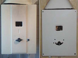

Далее - осматриваем саму газовую колонку и определяем её тип - они бывают 3 - х типов ( мы ведь говорим о "древних" колонках): 1 тип - с ручным розжигом, 2 тип с ручным розжигом и с ЭМК ( электро - магнитный клапан), 3 тип ( уже более современный) - с пьезоэлектрическим розжигом и ЭМК ( или без него).
Если на передней панели колонки есть всего 1 поворотная ручка и 1 небольшое отверстие в центре - у вас колонка с ручным розжигом.
Если на передней панели колонки имеется и ручка, и отверстие, и кнопка - то у вас колонка с ручным розжигом и с ЭМК,
Если на колонке есть всё вышеперечисленное и ещё есть и доп. кнопка в самом низу( на ней обозначен разряд, искра электрическая) - у вас колонка с пьезорозжигом.

На фото: 1 - я колонка с ручным розжигом и ЭМК, 2- я колонка без ЭМК

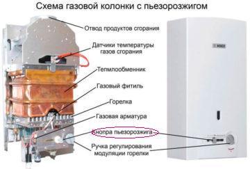

Если более современная модель, к примеру с пьезорозжигом, то действия те же смые, но не нужны спички.
Вот схема,
на которой показана кнопка пьезорозжига.
