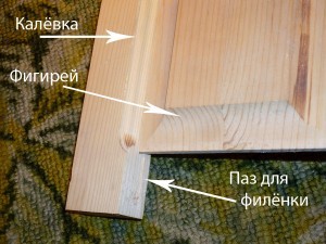

Способы сборки филенчатых фасадов различные и они привязаны к тому, какой тип у самой филенки - одни можно посадить на более красивое соединение, другие только на сквозные шипы.
Филенки бывают:
- Наплавные;
- С фигаереями;
- Плоские;
- С окладными калевками.
